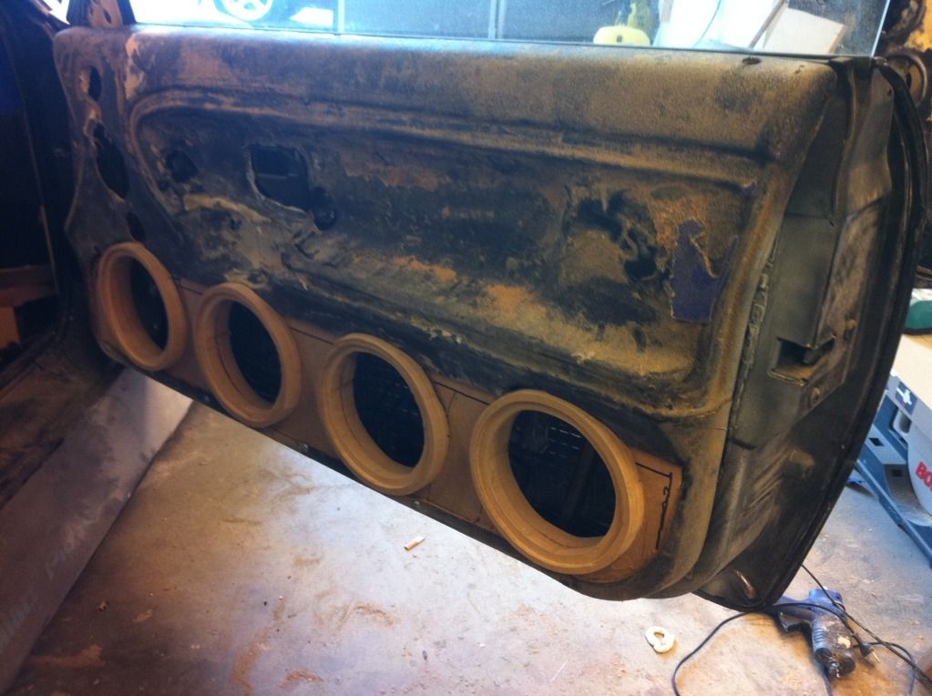

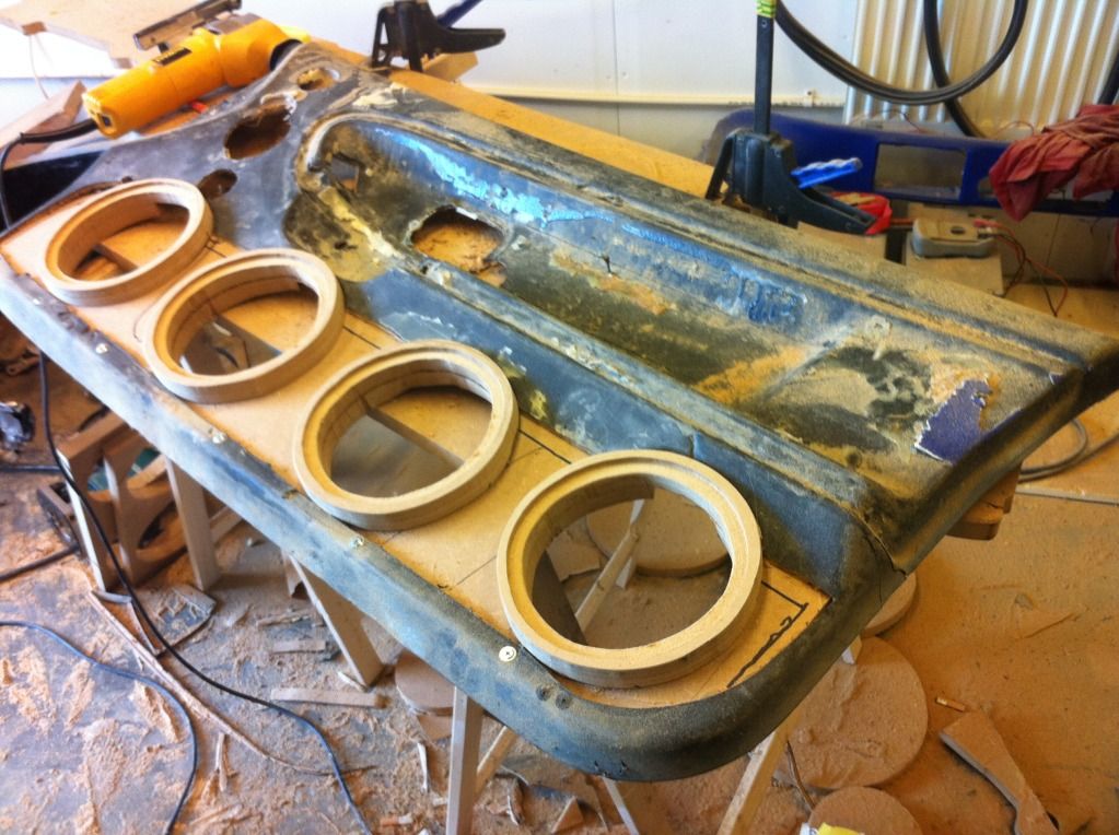

DÄ var det dax Ä frÀsa lite högtalarbafflar i 22 mm mdf
http://i1253.photobucket.com/albums/hh596/mattepain/IMG_9371.jpg
mys maskinen smile
http://i1253.photobucket.com/albums/hh596/mattepain/IMG_9372.jpg
4 st 6,5" bafflar till middarna smile
http://i1253.photobucket.com/albums/hh596/mattepain/IMG_9377.jpg
lite tajt som planerat, men det gick smile
markerade ut Ä sÄgade upp lite i överkant pÄ dörrsidan, limmade sedan fast bafflarna smile
http://i1253.photobucket.com/albums/hh596/mattepain/IMG_9380.jpg
Senare ska det göras diskanr bafflar Ä lite annat, vidare efter det blir det massa rolig plastning smile

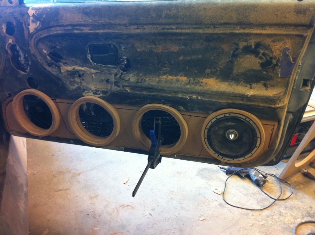

Efter jag limmat fast bafflarna sÄ öppnade jag upp förstÀrknings skivan , blir nu 34mm & skruva fast middarna i sÄ nu blir det bra stumt smile
http://i1253.photobucket.com/albums/hh596/mattepain/IMG_9381.jpg
provmontering....hÀr ser man nu varför jag kapade ur plÄten i dörrsidan, finns nu bra med utrymme för högtalarna samt bra med luft & spela i smile
http://i1253.photobucket.com/albums/hh596/mattepain/IMG_9383.jpg
testmonterade mera tajt pressat genom & hÄlla fast med tving, samt kollade att alla högtalarna gÄr fritt i varje baffel hÄl smile
Glidskenan till vindrutan gÄr fritt med 15 mm frÄn högtalarmagneten , sÄ var ju skönt att man rÀknade & mÄttade rÀtt big_smile
Även rutans styrarm samt kugg skena gĂ„r fritt sĂ„ man kan dra ner rutan hela vĂ€gen ner.
en annan anldening till att jag bygger pÄ detta sÀtt Àr Àven för att fÄ stolarna att passa in utan att det blir för tajt med stÀngda dörrar mellan sÀten & högtalare wink
http://i1253.photobucket.com/albums/hh596/mattepain/IMG_9386.jpg
-Sen blir det plastning pÄ baksidan för att förstÀrka hela dörrsidan.
-plasta till former vid högtalarna.
-placera ut diskanter & tillverka ringar till det
-tillverka bra infÀstningar till dörrsidan dÄ jag "rÄkade" slakta dom gamla lol
- Å vidare sen lite annat bus som ni fĂ„r se eftersom jag bygger vidare smile
SÄ nu Àr vi ikapp med hur bilen ser ut nu smile
kommer fortsÀtta som i dom andra trÄdarna jag haft med tips & trix , lite filmer, Live updates via Gatbilar.se APPen .....och massa annat smile
Hörs snart igen gott folk smile
